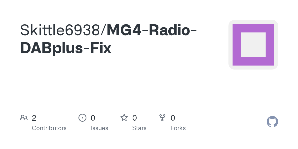

  • GitHub - Skittle6938/MG4-Radio-DABplus-Fix
    Contribute to Skittle6938/MG4-Radio-DABplus-Fix development by creating an account on GitHub.
    github.com

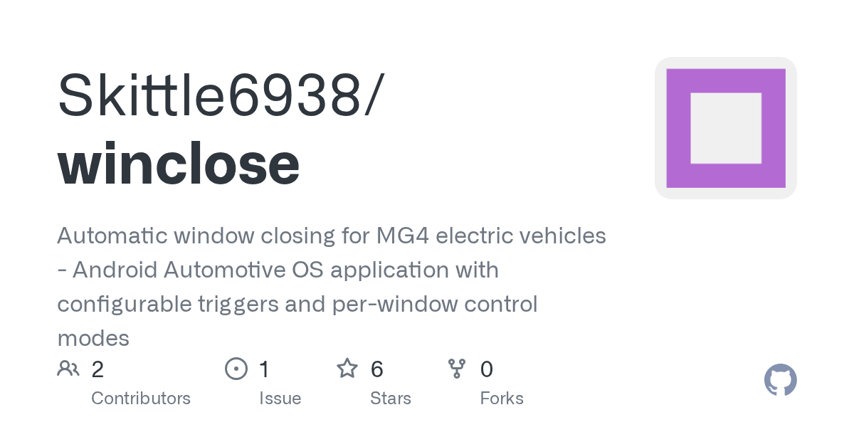

    GitHub - Skittle6938/winclose: Automatic window closing for MG4 electric vehicles - Android Automotive OS application with configurable triggers and per-window control modes
    Automatic window closing for MG4 electric vehicles - Android Automotive OS application with configurable triggers and per-window control modes -…
    github.com

  • Sehr Geil der RadioFix. Hatte schon kurz Hoffnung das das Empfangsproblem damit gefixt wurde.
    Bei mir funktioniert das nicht bzw mit geht das normale Radio auch nicht mehr - Haben die neueren Modelle DAB+ statt DAB?
    Als Alternative einfach Internet Radio via AA oder CP nutzen - klingt um Welten besser
