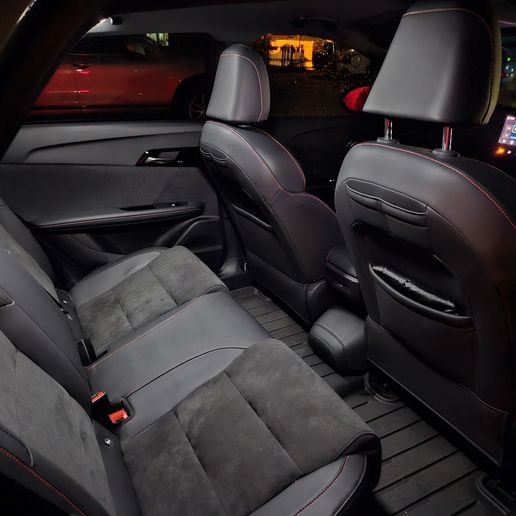

  • Moin,
    Da man im dunkeln nie was auf den Rücksitzen sieht wenn man was herraus nehmen will habe Ich meinen MG4 umgebaut.
    Benutzt habe Ich Dazu eine Innenraumleuchte eines BMW E46 in Schwarz
    Wichtig ist eine Leuchte mit schalter die nicht mit Canbus gesteuert wird.
    Ich habe die Vordere Beleuchtung ausgebaut und da die Spannungsversorgung abgegriffen.
    So kann Ich die Hinteren Lampen auch ausschalten über den vorderen Schalter.
    Es ist so gebaut das Ich das Kabel entweder an der Vordern oder hintern Leuchte Abziehen kann.
    Das sind die Werkrkzeuge die Ich benutzt habe.
    Wichtig sich vorher eine Schablone aus Pappe anfertigen in die die neue Lampe perfekt passt da man nur einen Versuch hat.
    Mit der Schablone das Loch auf den Himmel übertragen und ausschneiden.
    Dann das Kabel von vorne nach hinten ein ziehen.
    Dafür habe Ich einen Zugdraht benutzt.
    Das Kabel habe ich mit Dämmschaum wie Armaflex gedämpft damit es im Himmel nicht klappert.
    Dann alles Anschließen und wieder einbauen Fertig.
    Jetzt habe Ich hinten normale Beleuchtung beim Öffnen der Türen sowie Leselampen für Mitfahrende.
