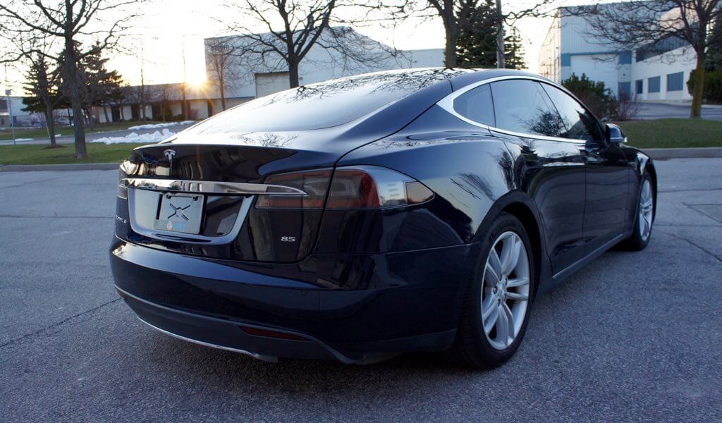

    Anhand der Zeitachse denke ich, daß es inzwischen auch etliche BEV (z.B. Teslas) geben müßte, deren Akku schon bis unter 70% SoH runtergefahren ist.
    Aber wo sind die entsprechenden Jubelberichte à la "600Tkm, 55% SoC, und er fährt immer noch fast wie neu"? Wenn es tatsächlich keine gibt, nehme ich das als Indiz, daß BEV-Akkus unterhalb ~ 70% SoH wohl nicht mehr zum Fahren taugen.
