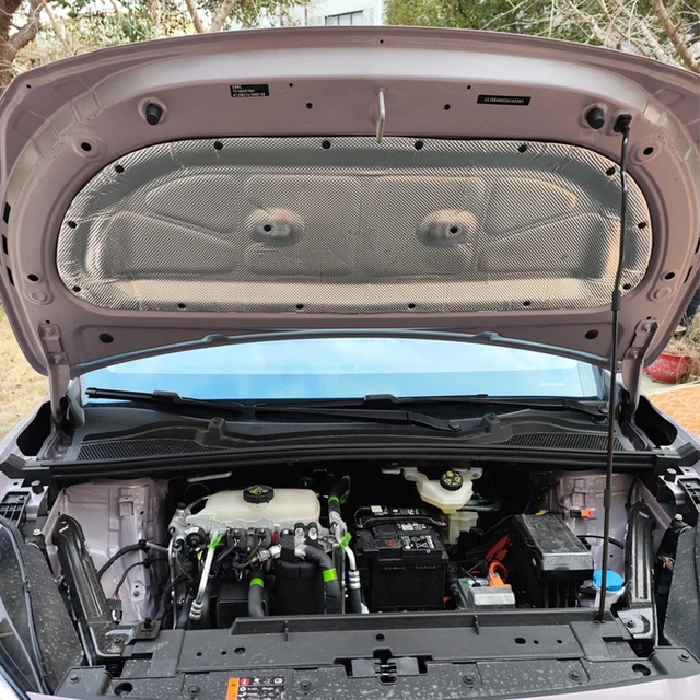

  • Ich habe das hier gerade auf AliExpress gefunden: | Motorhaube für MG 4 MG4 EV Urban 2026~2028 Isolierungseinlage Baumwolle Schalldämmung Thermische Wärmematte Zubehörteil
