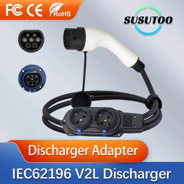

Hat jemand Erfahrungen mit der VTL (Vehicle to Load) Funktion des Urban und welche Adapter funktionieren?

Ich gehe mal davon aus, dass da nichts geändert wurde (denn schon beim "alten" MG5 war es gleich) und ich habe da den bei Ali gekauft... geht!
Darauf achten, dass den "Schuko" nimmst!
Ich nutze den V2L Adapter von Guwieyg, den ich bei Ali für meinen Cyberster gekauft hatte. Mangels ausgeliefertem MG4 Urban noch nicht an diesem getestet. Wüsste aber nicht, warum er nicht laufen sollte.

Hat der Onboard DC/AC Wandler eine integrierte Sicherung?
Man hat ja öfters mal einen Kurzschluss auf der Leitung oder im Gerät. Wäre ja blöd, wenn dann der Lader abfackelt oder Schaden nimmt.
Ich nehme mal an, dass die Adapter fast alle ungesichert sind.
Die Adapter haben nie eine Sicherung. Das übernimmt das Auto elektronisch. Es könnte ja auch theoretisch ein Spaßvogel an öffentlichen Wallboxen ein Kabel manipulieren und einen Kurzschluss erzeugen.
