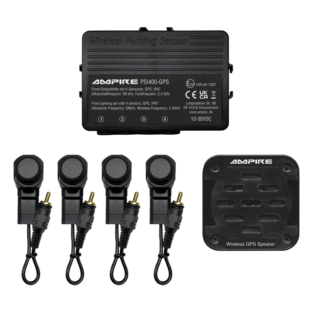

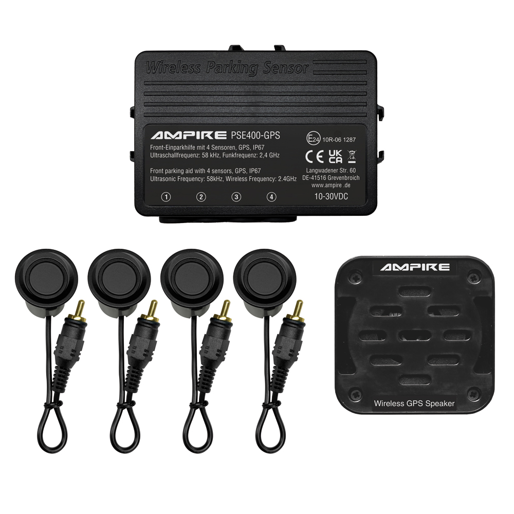

    Ampire PSE/PSI 400 GPS für ca. 250 Euro
    "Klassische" Einparkhilfe, hier muss man Löcher bohren! Passt somit nicht zu deiner Grundanforderung.
    Ich finde das Teil trotzdem sehr spanned, da es per GPS die Geschwindigkeit misst und bei niedriger Geschwindigkeit (oder wenn kein GPS vorhanden ist, z.B. Tiefgarage) automatisch die Einparkhilfe aktivert.

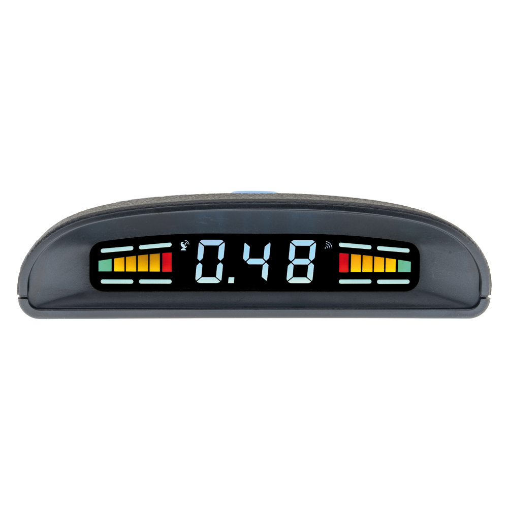

    Neben der rein akustischen Variante gibt es inzwischen auch ein Display, aktuell allerdings nicht im Set. Ggf. kann man da aber mit dem "Hersteller" reden. Der chinesische OEM-Hersteller, bietet nämlich durchaus Bundles mit Display an. Kostet dann im chinesischen Handel übrigens auch umgegerechnet > 100 Euro, und wir reden hier nicht von AliExpress mit Versand nach DE sondern man bräuchte noch einen Dienstleister der dann den Versand nach DE übernimmt. Hinzu kommen dann natürlich noch die entsprechenden Servicegebühren und Einfuhrabgaben. Denke der Stress lohnt sich nicht wirklich.
    Vorteile (ggü. anderen fest eingebauten Nachrüstlösungen)
    • Kein Kabel vom Motorraum in den Innenraum. Lautsprecher bzw. Display sind per Funk mit Steuereinheit verbunden. Steuergerät hat so niedrigen Standbyverbrauch, dass es per Dauerstrom betrieben werden kann
    • Automatische Einschaltung bei langsamer Fahrt
    • Im Kunststoffteil der Stoßstange montiert, sieht es vermutlich ziemlich "original" aus.
    • Einstellmöglichkeiten zum Erkennungsbereich.
    Nachteile
    • Aufwendige Montage. Bin mir unsicher ob ich das mit Hilfe in einer DIY-Werkstatt hinbekomme oder doch einen Schrauber finden muss, der das montiert.
    Beide Systeme sind für Nachrüstlösungen ganz schön "Premium" wenn man bedankt, dass einfache festverdrahte PDC-Sets schon für 30 Euro angeboten werden. Gefühlt bekommt man hier aber auch etwas mehr für's Geld.
