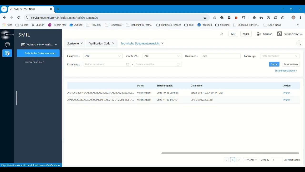

    Anbei Videoanleitungen, woher man SIPS und VDS aus der offiziellen Quelle bekommt. servicenow.smil.com wird von MG Care betrieben, also auch hier alles ganz offiziell.
    Alle Updateanfragen werden in einer Datenbank geführt. Man sieht, dass das Interesse an Updates da ist.

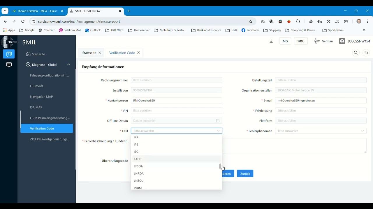

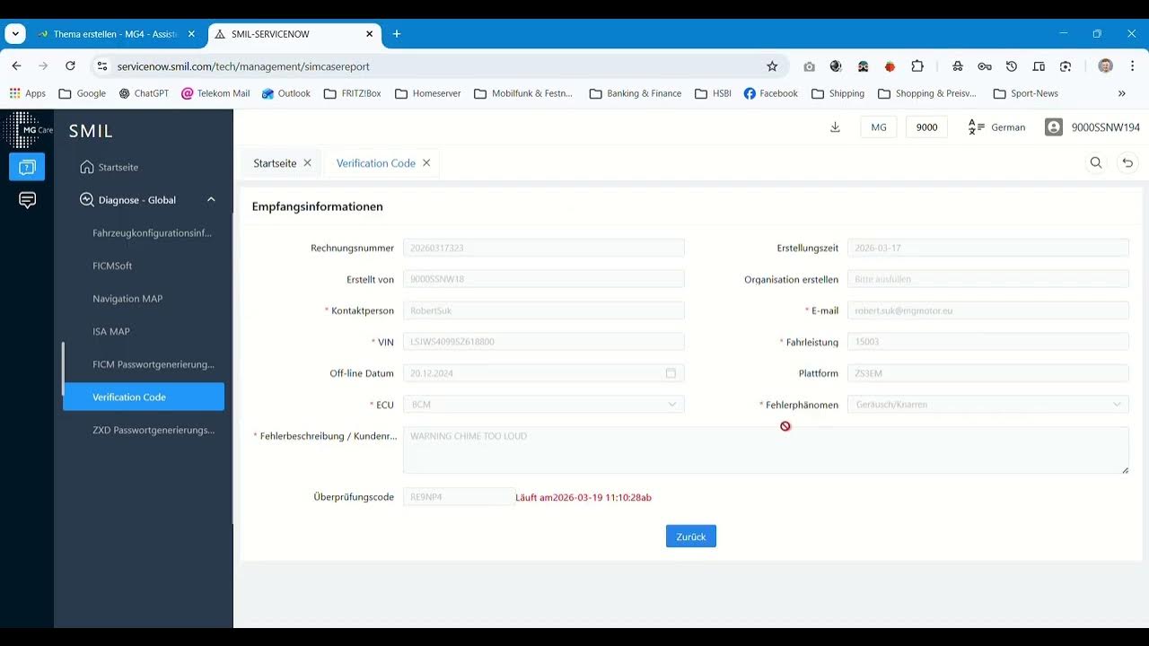

    Auch eine kleine Videoanleitung, woher man die Verifikationscodes für das "neue" SIPS bekommt:
    Die beantragten Verifikationscodes sind nicht ewig gültig und laufen zeitnah ab. Als erstes muss man einen Service-Account auf https://rmi.mgmotor.eu/#/user-client/index kaufen (7 € pro Stunde oder 19 € pro Tag, zahlbar via PayPal, Stand 16.04.2026) und mit dem darin enthaltenen SNW Account erhält man Zugriff auf servicenow.smil.com. Nicht wundern, man wird aufgefordert sein erhaltenes Passwort zu ändern. Dieses neue ist damit dann auch das zukünftige Passwort für SIPS. Für die Beantragung des Verifikationscodes braucht man lediglich die eigene VIN und man muss aus einem Auswahlmenü wählen, welches Steuergerät geupdatet werden soll. Die Kurzbezeichnungen werden in SIPS erklärt, wie FCM oder FVCM. Die Felder mit der Begründung und der Fehlerbeschreibung müssen zwar ausgefüllt werden, dienen aber lediglich statistischen Zwecken.
    Diese Infos sollen als Ergänzung zum super Leitfaden von pascontz dienen.
