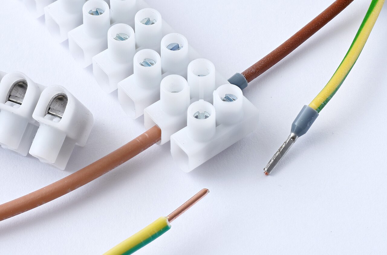

    Und was sollen alte Kabel sein? Kupfer wird nicht schlecht und die Installation ist üblicherweise auf 16A ausgelegt. Im Zweifel mal die alten Lysterklemmen in den Abzweigdosen durch Wagoklemmen ersetzen.

  • LÜsterklemmen bitte.....
    Danke, stimmt. Wobei meine Ex immer Lustklammern dazu gesagt hat :)

  • Und was sollen alte Kabel sein?
    Es gibt immer noch Häuser in denen Stoff-ummantelte Alu-Leitungen verbaut sind!
    In den Abzweigdosen aus Bakelit oder Blech mit Teer getränkten Papier befinden sich oft noch Keramik-Lüsterklemmen.

  • In der DDR wurden sehr oft Alu-Leitungen mit 2,5mm² verlegt. Bei Erwärmung haben sich die Klemmstellen manchmal gelockert und das ganze fing dann an zu schmoren. Solche Installationen halten dann auch keine 10A Dauerstrom aus. Wago-Klemmen sind übrigens bei Alu-Leitern nicht zulässig! Genauso Steckdosen mit Steckklemmen. Ich kann bei Alu-Leitungen nur vom Laden von E-Autos abraten! Austauschen gegen neue Leitungen und man kann auch wieder ruhig schlafen.
