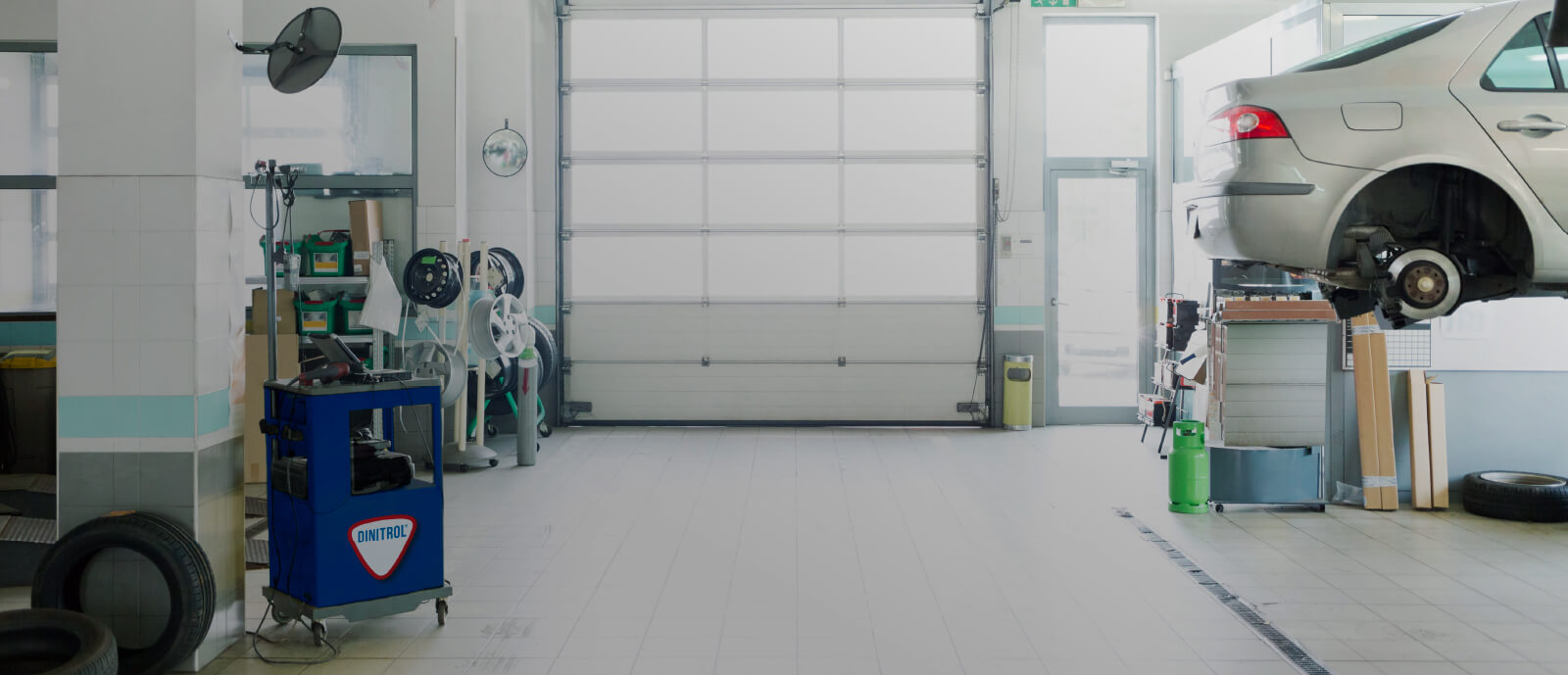

    Das ist die Seite von Dinitrol wo du Stationen raussuchen kannst. Aber schau dir die Homepage der Anbieter genau an. Manchmal hat der Besitzer gewechselt und einiges hat sich verschlechtert. Wenn du dir unsicher bist können wir hier im Forum vielleicht weiterhelfen.
    Viel Erfolg.
  • Das ist die Seite von Dinitrol wo du Stationen raussuchen kannst. Aber schau dir die Homepage der Anbieter genau an. Manchmal hat der Besitzer gewechselt und einiges hat sich verschlechtert. Wenn du dir unsicher bist können wir hier im Forum vielleicht weiterhelfen.
    Viel Erfolg.
    https://www.dinitrol.com/rostschutzstationen/
