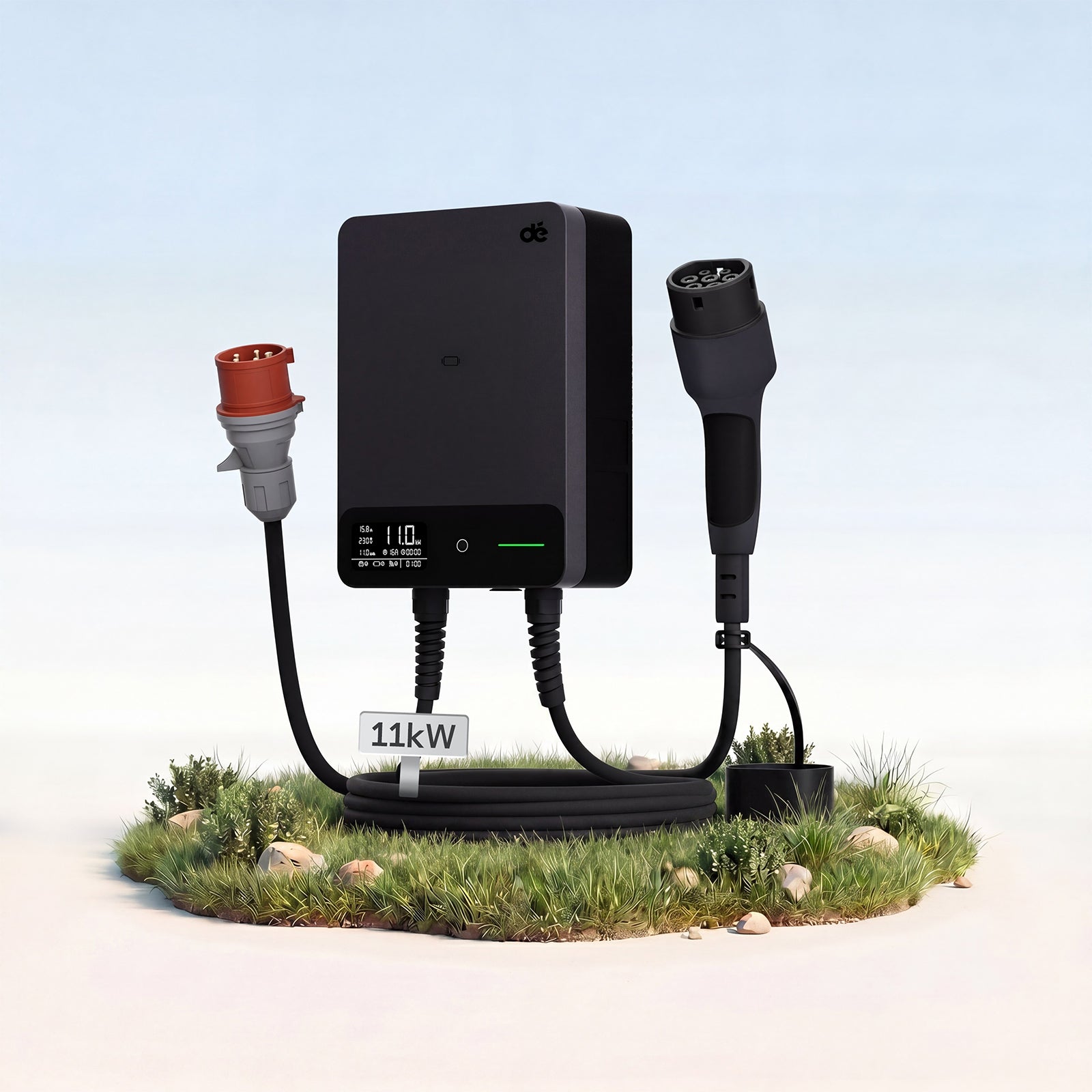

    Wir haben nachfolgende Wallbox, ist allerdings größer als ein Ladeziegel.
    Funktioniert seit einem dreiviertel Jahr einwandfrei, per App fernsteuerbar und Ladehistorie gibt's auch.
    dé Wallbox 11kW mit App & RFID – Schnell, Sicher, Für Zuhause
    Kompakte Wallbox 11kW Typ 2 für Zuhause & Garage. Mit App-Steuerung, RFID, Zähler & PV-kompatibel. Jetzt kaufen & gratis Lieferung!
    depow.de

  • Wir haben nachfolgende Wallbox, ist allerdings größer als ein Ladeziegel.
    Habt Ihr die bei Eurem Netzbetreiber selbst angemeldet oder es einen Elektriker machen lassen. Die leistet ja mehr als die 4,2kW
  • Habt Ihr die bei Eurem Netzbetreiber selbst angemeldet oder es einen Elektriker machen lassen. Die leistet ja mehr als die 4,2kW
    die WB hat 11kW, wir haben diese formlos beim Netzbetreiber angemeldet

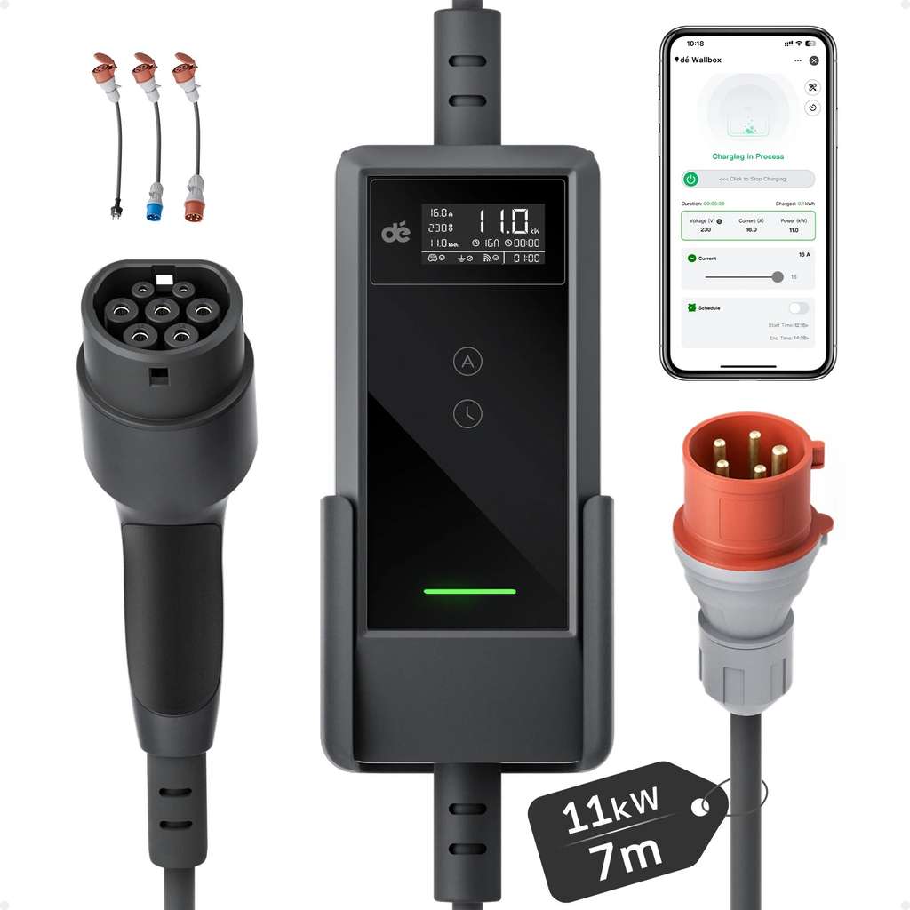

  • ich hab mit diese mobile Wallbox geholt.
    https://www.amazon.de/dp/B0BX1Z3JJQ?ref=ppx_yo2ov_dt_b_fed_asin_title
    Geht einwandfrei. Kann man die Ladeleistung variabel einstellen.
    Ist für mich erst mal eine vorübergehende Lösung bis die echte Wallbox da ist.
    Hab das Auto gegen 17 Uhr an 230 Volt gehängt und die Stromstärke auf 13 Ampere eingestellt (wollte meiner Garagensteckdose keine 16 Ampere Dauerlast über längere Zeit zumuten. Akku war bei ca. 50 Prozent, am nächsten Morgen gegen 8 war er bei 100 Prozent. Einwandfrei.
    Kann auch 400 Volt Drehtstrom
