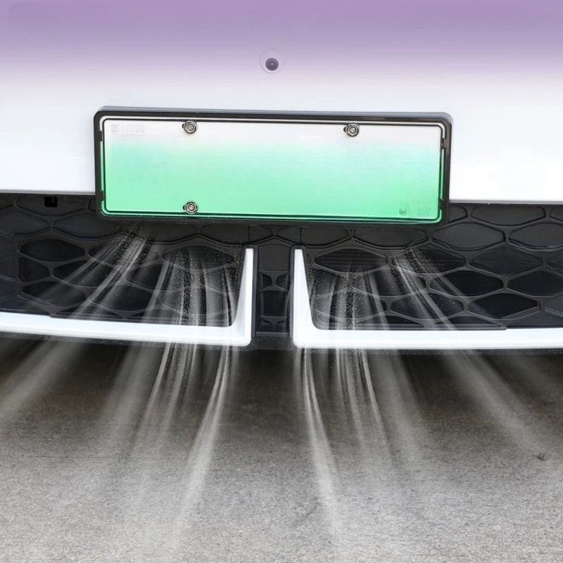

  • Das original Frontgrill des Urban hat ein sehr großmaschiges Design.
    Dadurch können ungehindert, von kleinen bis größeren Insekten, Blätter, Papier, kl. bis größere Steine, und was auch immer da noch durchpasst geraten.
    Dahinter sind die Klappen des aktiven Kühlergrill, die wiederum den Kühler verdecken oder für den Fahrtwind geöffnet bleiben.
    Der Kühler sieht nach meiner Einschätzung aus wie die bekannten Wasserkühler beim Verbrenner.
    Möglicherweise schon davon gehört oder selbst erlebt das diese durch Fremdeinwirkung (z.B. Steineinschläge undicht werden können!)
    Hinzu kommt das durch gewisse Fremdkörper die Lamellen nicht mehr ordentlich schließen könnten bzw. das Mechanismus vielleicht beschädigt werden kann.
    Selbstverständlich ist das alles Theorie, k.A. ob es tatsächlich dazukommen kann oder nur durch einen unglücklichen Zufall.
    Aber ich tendiere zur Vorsorge, den die ist besser als Nachsorge...
    Deswegen was haltet ihr davon, bzw. eine andere bessere & günstigere Idee ?

    Kostenpunkt so zwischen. ca. 20 - 70€ je nach Ausführung
    Wenn man die vordere Bodenplatte leicht abgebaut bekommt, könnte man hinter dem vorderen Frontgrill ein dichteres luftdurchlässiges Filterelement befestigen, dürfte günstiger sein, aber dafür braucht man Zeit, Geschick, Werkzeug, passendes Material, Risiko das etwas schief läuft, usw
    So ein universal Mesh von außen irgendwie ordentlich befestigt wäre natürlich auch eine Lösung
    Was meint ihr ?

  • Kann man machen sage ich - auch wenn's meiner Meinung etwas übervorsichtig ist (Schmutz kommt trotzdem rein, aber gegen Steine bestimmt eine Idee). Der Grill ist zumindest beim 4er nicht kontinuierlich bei der Fahrt geöffnet soweit ich weiß.
  • Das Bild mit dem Taschentuch ist schon interessant, da ist ja gar kein Schutz für die Kühler / Klimakondensator dahinter zu erkennen.
    Das da mal ein Schaden entsteht scheint gar nicht so unwahrscheinlich. Bei meinem Captiva hatte ich bereits einen Schaden am Klimakondensator durch Steinschlag, der musste getauscht werden.

  • Mein Puma hat die gleiche Funktion. In jetzt über 6 Jahren hatte ich diesbezüglich keine Probleme. Ich sehe eher die Gefahr, dass sich der ein oder andere Händler im Garantiefall weigert, weil die Luftströmung deutlich verändert werden kann.
    Umgekehrt würden diese Händler aber wahrscheinlich anders rum von höherer Gewalt oder nicht sachgemäßer Nutzung sprechen. Wenn die keinen Bock auf dich haben werden die gerne kreativ..
  • Wir überlegen uns den "Aufsteckgrill" zu bestellen, die aufgesetzte Optik ist jedoch nicht so stimmig.
    So ein Klimakondensator/ Kühler hat feine Alu-Lamellen. Die leiden bereits unter kleinsten Treffern. Klar, da kümmert sich eigentlich sonst niemand drum und das funktioniert ja auch weiter, allerdings mit i.L.d.Z. geminderter Kühlleistung und verstärkter Oxydation.
    Für die Garantie spielt das Thema keine Rolle, da die Kühler-Bauart Stand der Technik ist und Steinschläge zur normalen "Betriebsgefahr" des Autos gehört.
    Die Demontage der Motorschutzplatte, z.B. um ein Gitter rückseitig anzubringen (wie?), wäre wirklich total einfach, lohnt sich bei einem Preis von knapp 31€ für den Aufsteckgrill aber nun wirklich nicht.
    Fazit: Etwas Nutzen, kein Risiko, und kaum Kosten, aber aufgesetzte Optik.
