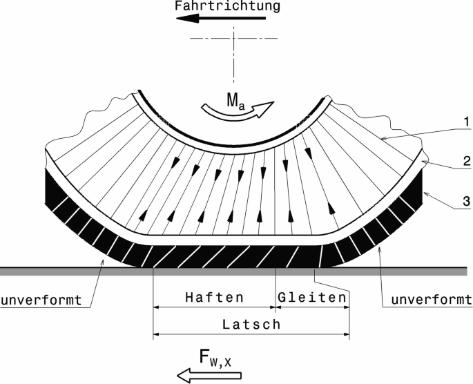

    Überträgt man die Grundaussage der Grafik auf verschiedene PKW-Reifenbreiten und setzt voraus, daß die Tragkraft der Reifen allergrößtenteils aus dem Fülldruck kommt, dann ist die Aufstandsfläche bei gleichem Außendurchmesser und gleichem Fülldruck bei jeder (praktikablen) Reifenbreite gleich groß. Allerdings wird sie mit wachsender Breite immer breiter und (reziprok zur Breite) immer kürzer: https://media.springernature.c…509_1_De_1_Fig43_HTML.gif
    Damit wird auch die Länges des Latsches in Umfangsrichtung entsprechend kürzer: https://media.springernature.c…8-26700-1_1_Fig9_HTML.png
    In der Folge federt der breitere Reifen weniger tief ein, die Walkarbeit verringert sich, und damit sinkt IMO auch der Rollwiderstand. Oder wo liegt mein Denkfehler?
