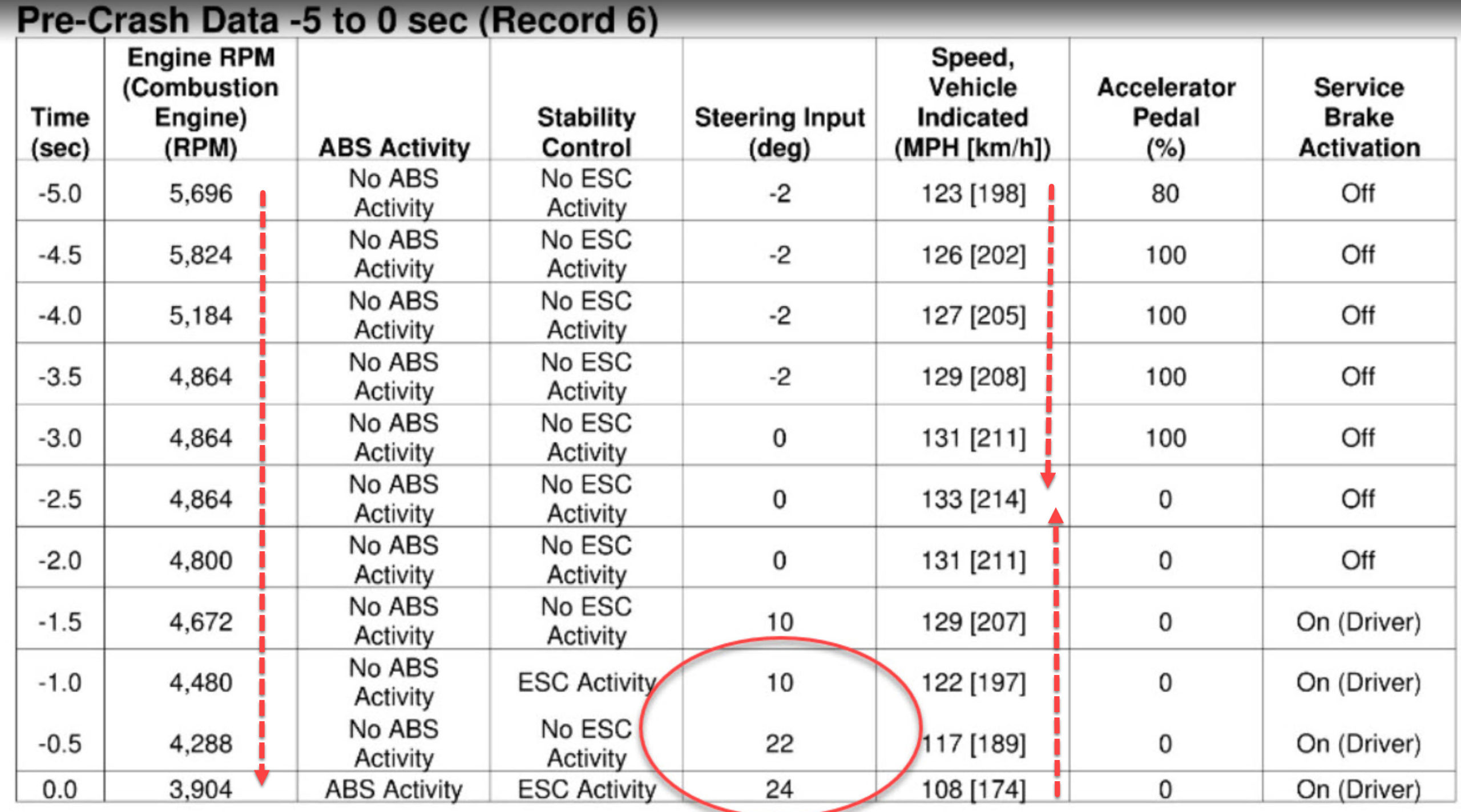

    Unfalldatenspeicher EDR Bosch CDR auslesen Daten Unfall
    Airbagsteuergerät auslesen Um Leben retten zu können, müssen moderne Airbag-Steuergeräte Bewegungsdaten des Fahrzeugs…
    unfallanalyse.pro
    bietet einen ziemlich guten Überblick und ja damit überführt man sich natürlich auch selbst, für dich bedeutet das wohl, einfach auf den 7.7.2024 achten und weiter fahren wie gehabt bzw. falls du noch keinen X-Power hast, der hat es ja nicht :-=)
