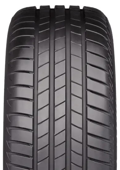

  • Derzeit stehen meine quasi unbenutzten 235/45R18er Werks-Turanzas ohne Felgen im Keller, weil ich mir den XP auf größengleichen GJR (Vredestein Quatrac Pro ohne spezielle EV-Markierung) ausliefern ließ.
    Vorhin habe ich mal neugierdehalber die Profiltiefen mit 3 anderen Reifensätzen verglichen (ca.-Werte, mit einem simplen Taschenprofilprüfer immer an den Verschleißmarken vorbei gemessen):
    a) die neuen Bridgestone Werks-Turanzas = 6,2mm
    b) die o.g. Vredestein GJR am XP = 7,1mm
    c) ca. 10 Jahre alte Dunlop SP SportMaxx 215/35R18 vom Polo WRC, ca. 1Tkm gelaufen: 7,2mm
    c) Vredestein Quatrac GJR 205/50R16, ca. 3Tkm am Polo WRC gelaufen: 7,2mm
    Da fällt mir dann doch die reduzierte Neu-Profiltiefe bei den neuwertigen Briogdestone Turanza auf, die gleichzitig als einzige als explizite Energiesparreifen gelabelt sind ?(
    OK, je höher die Profilblöcke sind, umso mehr Walkarbeit = Rollwiderstand entsteht beim Rollen unter Last, und umgekehrt.
    Abzüglich der gesetzlichen 1,6mm Mindestprofiltiefe kann man aber mit den "sparsamen" Turanzas nur ca. 4,6mm Proifil "verfahren", mit den größengleichen Vredesteins sind es 5,5mm = 19,6% mehr, bevor die Reifen aus dem öffentlichen Straßenverkehr entsorgt werden müssen.
    Ob dann die Turanzas unterm Strich wirklich auch Geld sparen anstatt nur Energie? Da würde ich jedenfalls nicht sofort "Ja sicher!" rufen.... :/
    Was sagt Ihr dazu?

  • Ich weiß nicht, ob der Blick auf die Profiltiefe alle Geheimnisse zum Reifen offenbart. Der Strassenbelag entwickelt sich, ebenso die Gummimischung beim Reifen. Vielleicht sind die 4mm ja viel haltbarer als die 5mm, so lange man nicht täglich nen Burnout hinlegt?
    Also ich denke, das wird auch nur Glaskugelblick…
  • Wahrscheinlich sind die EV-Reifen etwas härter und verschleißen nicht so schnell. Das ist zumindest die Theorie. Ich hab ja für die neuen Räder ganz normale Sommerreifen gekauft. Da müsste ich mal messen wie viel Profiltiefe die haben. Auf jeden Fall sind die auch " B, B, 72dB" eingestuft. Rollen aber subjektiv leiser und komfortabler ab als die Turanza wie ich schon schrieb.

    Winter/GjR haben tendenziell mehr Profil, weil Gummimischung weicher und Einsatzzweck auf höhere Blöcke setzt.
    MG4, Standard, MY23
    ______________________
    Intelligenz und Bildung sind nicht kausal..
  • Winterreifen haben eine weichere Gummimischung, weil sie für tiefere Temperaturen ausgelegt sind, Sommerreifen verlieren bei tiefen Temperaturen Bodenhaftung, weil sie zu hart werden. Winter- und Ganzjahresreifen haben durch die weichere Gummimischung stärkeren Verschleiß.
    Gröberes Profil mit größerem Negativanteil (also breiteren Rillen) verbessert den Grip in weichen Untergründen (also Schnee oder Schlamm), durch den geringeren positivanteil erhöht sich aber der Verschleiß, insbesondere auf harten Untergründen (Asphalt/Beton/Stein)
    Die Profiltiefe allein lässt also keinen Schluß auf die Langlebigkeit eines Reifens zu.

  • Winter- und Ganzjahresreifen haben durch die weichere Gummimischung stärkeren Verschleiß.
    Gröberes Profil mit größerem Negativanteil (also breiteren Rillen) ....durch den geringeren positivanteil erhöht sich aber der Verschleiß, insbesondere auf harten Untergründen (Asphalt/Beton/Stein)
    Der Turanza als SR hat vermutlich eine entsprechend harte Mischung - aber für mein Empfinden ziemlich breite Längsrillen, die wohl tendenziell den Verscheiß erhöhen.
    Dazu die relativ geringe Neuprofiltiefe könnte also (wenn ich Dich recht verstehe) tatsächlich zu einer "deutlich" geringeren Laufleistung bis zur Mindestprofiltiefe führen - falls die Profilmischung nicht zur Kompensation sehr verschleißfest ist...?
