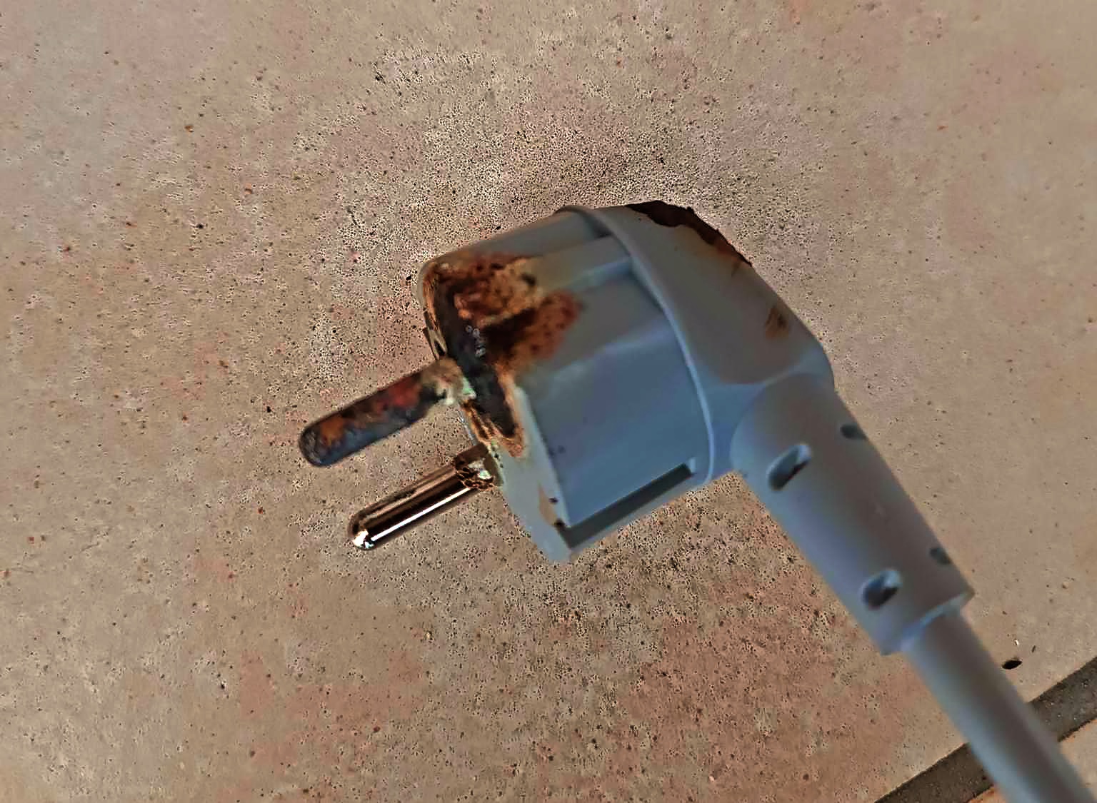

  • Hi,
    Ich denje, man sollte hier an den Ottonormalverbraucher denken. Der kann mit Querschnitten, Dosenklemmen, Spannungsfall und Steckkontakten wenig anfangen.
    Der steckt den Ziegel in die Steckdose und fertig.
    Viele Steckdosen sind für einen Dauerstrom von 10A ausgelegt und nur für Spitzenströme con 16A. Da das Aufladen des Autos über Stunden geht, sind die 10A in diesem Fall das Maximum und auch nur dann, wenn die Steckdosenkobtakte nicht schon ausgeleiert sind.
    Kann man z. B. Hier nachlesen:
    Strombelastbarkeit von Steckdosen (Schuko- und CEE)
    Die meisten Elektriker kennen das Bild: Eine Steckdose und der dazugehörige Stecker sind an einem Kontakt komplett schwarz gebrannt und geschmolzen. Doch warum…
    www.elektrikerwissen.de
    Wenn ich das alles im Blick habe, und eine Steckdose einbauen, die für die 16A Dauerstrom ausgelegt ist, kann man das machen.
    Gruß
    Oliver
  • Viele Steckdosen sind für einen Dauerstrom von 10A ausgelegt und nur für Spitzenströme con 16A. Da das Aufladen des Autos über Stunden geht, sind die 10A in diesem Fall das Maximum und auch nur dann, wenn die Steckdosenkobtakte nicht schon ausgeleiert sind.
    https://www.elektrikerwissen.d…stbarkeit-von-steckdosen/

  • Schuko-Steckdosen sind selten für mehr als 8 bis 10A Dauerlast ausgelegt!!!
    Das kann echt gefährlich werden - dazu kann man keinem im Ernst raten...
  • Hi, ich sehe das ähnlich. Auch wenn eine neue Steckdose 16A aushalten soll für eine Stunde bedeutet das nicht im Umkehrschluss, dass es sinnvoll ist, das auszureizen.
    Unsere Installation ist z. B. 25 Jahre alt - inkl. Der Steckdosen. Klar kann das gut gehen - nur wenn ich über Nacht mein Auto lade möchte ich nicht neben der Steckdose sitzen und aufpassen, ob sie nicht doch zu warm wird weil die Kontakte nach 25 Jahren und ungezählten Steckvorgängen dann irgendwann doch soweit ausfeleiert sind, dass sie zu locker sitzen und überhitzen.
    Das Mindeste wäre für mich die blaue 1phasige CEE Steckdose - die hält das locker aus und solle keine Problem machen. So eine Steckdose kostet nicht die Welt.
